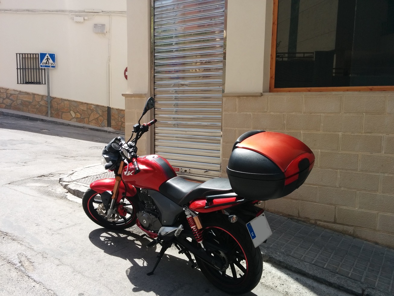

Hola,yo el mio lo fabrique no fue muy complicado y no quedó mal

hala,artista,te quedo cojonudo

El baúl es de 33L para un casco integral y poco mas, de mayor tamaño lo veo demasiado para esta moto.

La verdad que en un par de horas te lo haces, eso sí con las herramientas adecuadas para ello y copiando de alguno que vi en red.

Vaya peazo artista!!

Ha quedado muy bien, lo único es que un poco largo hacia atrás y no le veo soporte por debajo, cosa que si le pones mucho peso al baúl, pues efecto palanca mas las vibraciones y podría quebrar, te lo digo porque por acá vendían uno similar y todos se fracturaban en el mismo sitio, hasta que lo modificaron y le hicieron unas paticas que van en los dos pernos alen que van justo encima del colín, parte trasera del asiento.
WAYER Re: Soporte y baul Keeway RKV del 2012
Mensaje por ochewí el Lun Jun 20, 2016 12:25 am
Hola a todos, respecto al soporte del baúl si es verdad que quedó un poco largo cosa que rectificaré pronto y en cuanto a la resistencia lo he cargado con un saco de cemento de 25 kilos y no se ha resentido.
