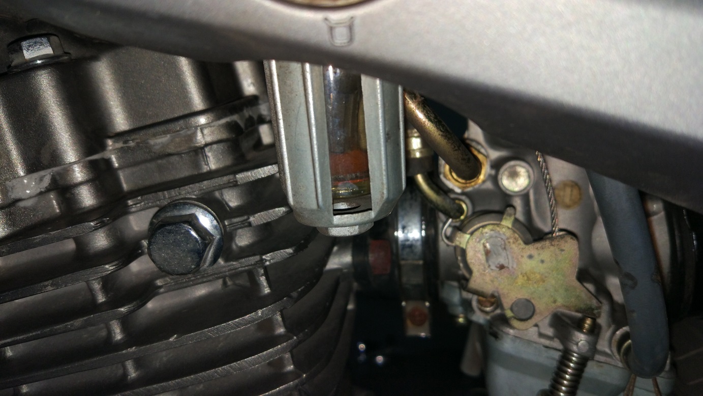

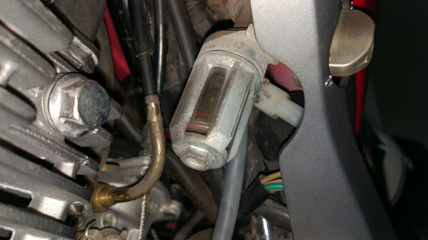

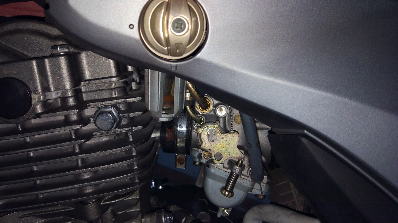

Buenas tardes.
Echando un vistazo cercano a mi RKV, he visto que tiene una especie de depósito de sedimentos que baja directamente de la llave de combustible. Pues bien, por el cristal se ve como contiene una especie de óxido, y casualmente cuando me estuvieron ajustando el carburador, me comentaron que el chiclé estaba bastante cubierto de ese óxido. Ilustración:
¿Es normal ésto? Tiene toda la pinta de ir roscado y con una hexagonal se puede desacoplar y limpiarlo, ¿cierto?
Ya he pedido un filtro de estos universales para engancharlo desde el depósito al carburador. El caso es que el depósito se ve bastante limpio desde arriba, sin rastro de óxido ni impurezas.
Gracias y un saludo
Mensajes : 170
WAYER Re: Limpiar depósito de sedimentos del combistible
Mensaje por Invitado el Mar Ago 09, 2016 7:55 pm
Si, desenróscalo con cuidado con una llavesita 10mm., es normal ya que eso es un filtro por decantación, ahora bien, hay que ver como estará el estado interno del tanque a ver.
