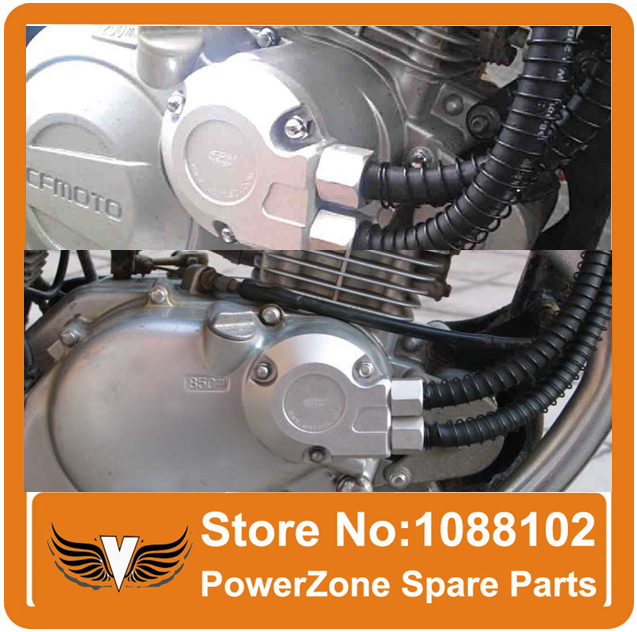

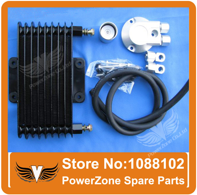

Curiosamente estaba un día pensando en eso mismo y encontré algo que talvez te sirva y si no está bien me corrigen por fa.
Si la RKV que tienes es la que usa el motor suzuki, existe un radiador aftermarket que he visto que se les puede adaptar al filtro de aceite de este motor. Te paso una foto:
Aquí está el artículo en Aliexpress que fue el único a buen precio que encontré:
https://goo.gl/oTYUOA

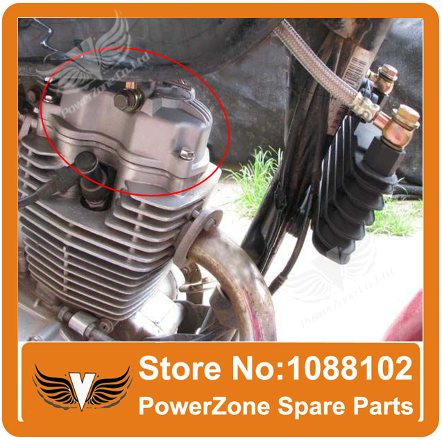

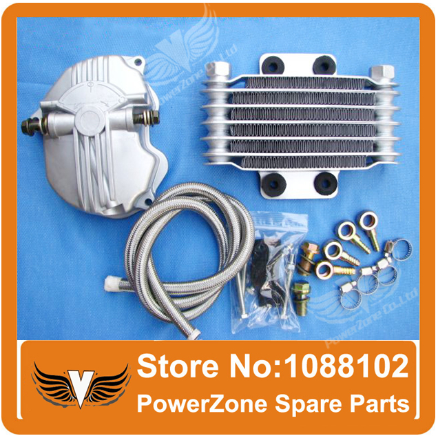

Si usas tu moto usa el motor de las honda CG, el de varilla, podés usar este que me encontré también:
Ese no sé que tan efectivo será pero parece simple de instalar, solo es sustituir la tapa de vávulas y ubicar el radiador en la moto.
Espero que esta info te sirva de ayuda.

El tema que se discute aquí, un disipador estático de aceite para un motor pequeño tipo cg, y refrigerado por aire. Según veo el esquema que tiene...dudo un poco de su trabajo, para mi gusto le falta una válvula de retención a ese esquema, porque nada fuerza a trabajar sobre el intercambiador, el retorno y la impulsión están inter-conectados en la tapa de balancines, y confían el las leyes de la física para que parte del calor se desvíe hacia el intercambiador...yo pondría una válvula de retención a uno de los tubos de la tapa de balancines, de forma que obligara al aceite a pasar por el intercambiador, y gracias a la válvula de retención, vuelta a la culata, ( en este caso tapa de balancines) de forma que el aceite que sube caliente, se refrigere antes de enfriar todos los elementos de la culata, y de ahí, otra vez al cárter y vuelta a empezar
El otro sistema que funciona con la presión de la bomba directa, si puede que funcione mejor, porque la bomba trabaja directamente sobre el intercambiador, aunque las conexiones en el mismo plano horizontal denotan poca inteligencia del fabricante, esto último es válido para los dos radiadores, una pena que no sepan que una entrada por abajo y salida por arriba es mucho mas efectiva
