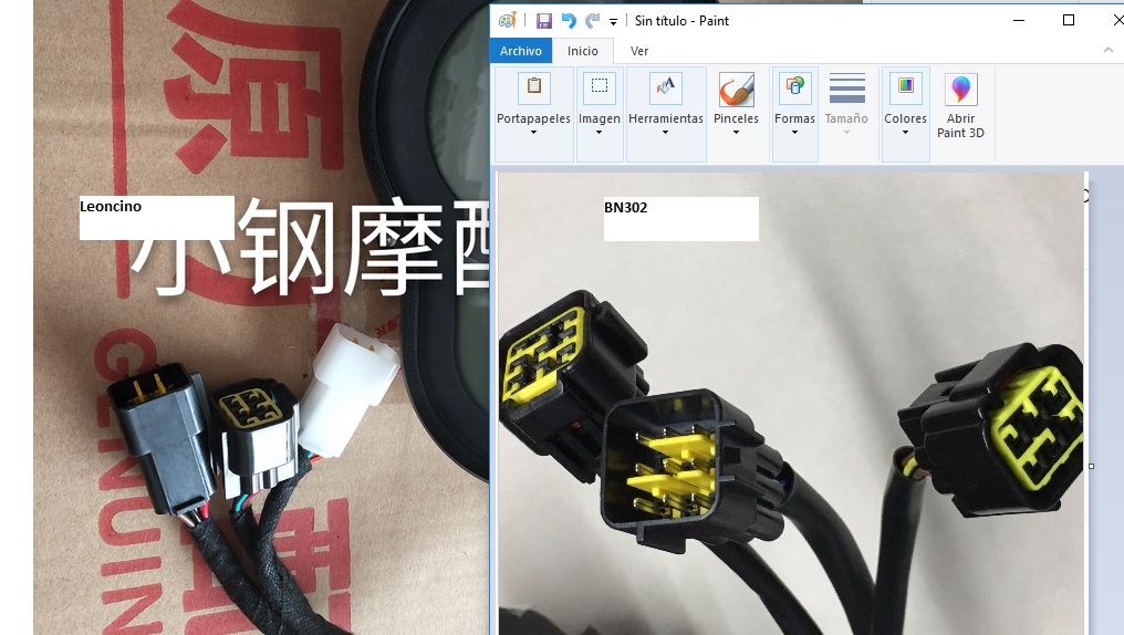

Te adjunto una comparación con el de la BN302
Faro y cuadro Leoncino para nuestras bn302 Conexiones_cuadro
El cuadro de la BN302 es la versión "extraoficial" que incluye el indicador de marchas (el que va sin indicador lleva sólo 2 conectores), y diría que es el único conector que no coincide (el blanco de la Leoncino). Ten en cuenta que es hablar por hablar... sin testearlo poco se puede saber, pero salvo ese conector, lo demás parece exactamente igual y debería funcionar todo.
Ese conector diferente viene del sensor de marchas "extraoficial", que no se de dónde lo habrán sacado. Pero apostaría también a que el sensor de marchas de la Leoncino es clavado al de la BN302 (a esta gente le gusta reutilizar cosas), y adquiriendo ese sensor si que tendríamos las conexiones idénticas.
Otra cosa es que el soporte se pueda colocar en la BN302... Sonrisa

Hay una cosa en la que no he caído... probablemente sea compatible con la versión ABS de la BN302, porque al enchufarlo a la versión sin ABS, o se queda el testigo del ABS fijo, o el cuadro da error y no funcionará... a saber.
A ver si se compra la moto alguien de por aquí y está dispuesto a probarlo Muy Feliz
