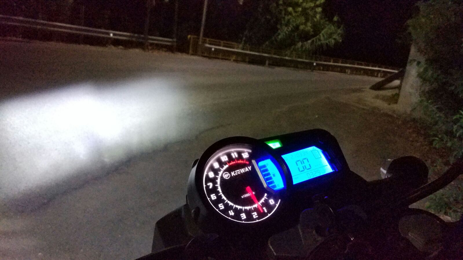

Ok, muchas gracias por la aclaración Burla pues eso, le pondré xenon a los pocos días de comprarla y le mantendré la larga, quizás le podría poner una de la misma potencia pero con luz azulada, en el coche de mi padre le tengo montadas 2 bombillas de esas, no son xenon, pero la luz sí que la da más blanca, y si miras el faro directo es azulada pero a penas se nota.
Parecidas a estas:
Pero quizás un poco más azul el recubrimiento de la misma.

La mia Dani juraría que si se mantienen ambas...
Las bombillas que lleva son HS1 son de 35W en vez de 55W y no creo que haya alguna bombilla que nos deje contentos al fin y al cabo son sólo 35W.
Ten cuidado con la luz azul, con lluvia de noche es bastante mala (sobre suelo mojado), es mejor una blanca.
Luego avisarte que en España montar Xenón es ilegal, que igual ya lo sabes pero comentarlo por si acaso.

Yo intenté poner un HID (xenon), pero no me terminó de convencer, debido a que dispersa demasiado la luz y deslumbra tela. Al final he acabado con unas H4 de led. Y ojo, que sorprenden una barbaridad. Alumbran exageradamente bien, estoy bastante contento. También es ilegal aquí, pero no es tan cantoso como el xenon. Como esta tarde tengo que hacer unos recados, voy a mandarte un video. Lo único que tengo aquí a mano es esto (ten en cuenta que estoy parado y con el manillar girado):
Saludos!
Mensajes : 202
WAYER Re: Consulta ¿Cambiar luces por leds en RkV?
el Miér Nov 16, 2016 10:52 am
Lo prometido es deuda... aquí se ve mejor.
Saludos!
