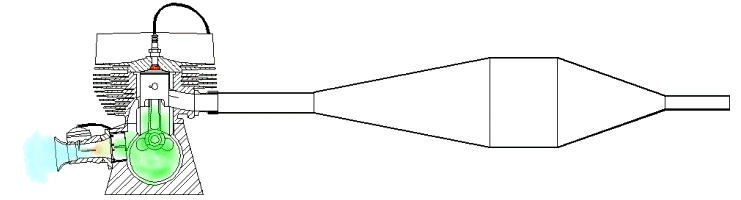

Que me corrija mostek si me equivoco, pero esa resistencia que ofrece el escape, se aprovecha también para crear turbulencias que ayudan al correcto llenado de los cilindros. Calcular de forma correcta esas turbulencias/ondas en las motos de 2 tiempos era todo un arte, así se veían colectores con unas formas muy complicadas.
db killer bueno o malo Empty Re: db killer bueno o malo
Miér Nov 19, 2014 11:53 pm
Magurcio escribió:Que me corrija mostek si me equivoco, pero esa resistencia que ofrece el escape, se aprovecha también para crear turbulencias que ayudan al correcto llenado de los cilindros. Calcular de forma correcta esas turbulencias/ondas en las motos de 2 tiempos era todo un arte, así se veían colectores con unas formas muy complicadas.
Oh yeah my friend, eso es justamente así, esas ondas (depresoras) que tu llamas resistencias hacen justamente eso que dices, (mas crítico en motores 2T por lo de la cámara de expansión, etc...pero igual de importantes en el 4T) pues no tengo nada que corregirte ya que estas en lo correcto, ellas ayudan a llenar al cilindro y a evacuar los gases de salida también, incluso ayudan con el tema de la compresión al evitar que se expulsen con demasiada rapidez esto gases, alterarlas a lo loco colocando x escape, puede traer problemas serios y saber calcular esto es uno de los artes mas complicados que hay a nivel de Ing. mecánica, tanto que es una rama aparte.
Acá les dejo como son de críticos estos gases en un motor 2 T con torque induction.
db killer bueno o malo Arbeitsweise_Zweitakt_zpsmlmvohj3
