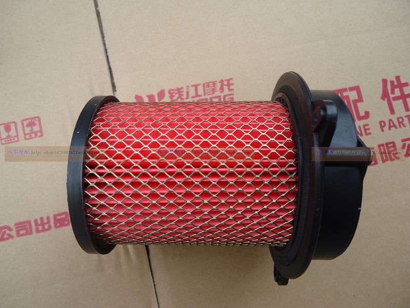

@Dukerth escribió:Hablas de retirar completamente el filtro de aire? Yo lo que hice es cambiar el de esponja que trae por uno de papel. Pero retirarlo... puede provocar problemas si le entrara polvo, arena o cualquier cosa, no?
Mi RKV de apenas 3 semanas no trae filtro de esponja, trae uno de papel con rejilla metálica en el exterior...
Quizás sea una revisión más moderna...
cardiak
Mensajes : 4
Fecha de inscripción : 29/04/2016
WAYER Re: Cilindro 150 en RKV 125
Mensaje por Dukerth el Mar Mayo 10, 2016 6:14 pm
Lo que viene a ser lo que yo le puse, esto:
Me alegro que lo hayan cambiado.
Mensajes : 177
Mensaje por cardiak el Mar Mayo 10, 2016 8:00 pm
Justo ese es mi filtro, la verdad es que cuando vi el filtro de esponja me quedé a cuadros, pensando: "mira el mismo filtro que mi desbrozadora" jajajajaja

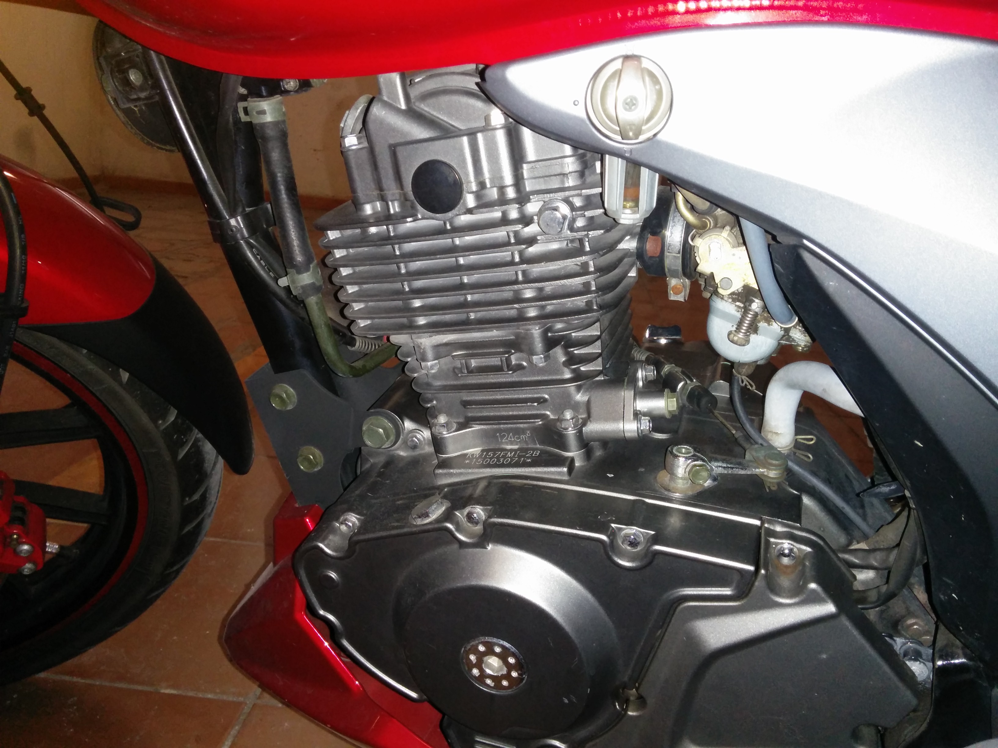

Mensaje por Dukerth el Lun Mayo 16, 2016 12:20 pm
Bueno, pues esta mañana me ha llegado el cilindro. Efectivamente tiene esa salida para la EGR o lo que demonios sea, que habrá que tapar. A ver si @dochspoon vuelve a la vida y nos cuenta qué tal el proceso.

Uhmmm vuelvo a la carga. Echando un vistazo a la moto, sobre todo para ver las diferencias con el cilindro de 150, me doy cuenta de que tengo la salida de la EGR, bloqueada:
Las RKV (año 2011) vienen así? Por mi perfecto, porque ya tengo tapa y no tengo que buscarme la vida, pero... ¿Ese bloque cilindro no es el original? ¿Puede que el antiguo propietario ya le pusiera el de 150cc o lo reemplazó por uno nuevo de 125cc? ¿Venía con EGR y la anuló (no me comentó nada)? Me acabo de quedar frío

Hola Dukerth!! Creo que te estás confundiendo amigo y lo que crees que es la egr es el tensor de la cadena de distribución, la egr de estas motos si no me equivoco está en la parte delantera del motor y salen los gases por el tubo metálico que está conectado al manguito de goma que se ve en la foto que has subido, no se si me equivoco pero creo que es así Sonrisa
Ayer me llegó el cilindro, lo que pasa es que no tuve tiempo ni de abrir la caja... jajaja de todas formas lo más seguro es que hasta final de verano no lo vaya a montar, porque paso te tener que ir a trabajar e ir a 60 por el rodaje...

Mensaje por Dukerth el Mar Mayo 17, 2016 9:58 am
@Tony Wind escribió:Hola Dukerth!! Creo que te estás confundiendo amigo y lo que crees que es la egr es el tensor de la cadena de distribución, la egr de estas motos si no me equivoco está en la parte delantera del motor y salen los gases por el tubo metálico que está conectado al manguito de goma que se ve en la foto que has subido, no se si me equivoco pero creo que es así Sonrisa
Tienes mas razón que un santo Muy Feliz
No se como miré el cilindro ayer, pero pensaba que el agujero extra en la parte superior del bloque iba a parar a esa salida, y no, esa salida va al hueco de la distribución como tu dices. El de la EGR está en la parte delantera, y también lo tengo en el cilindro montado, como bien se aprecia el tubo en la foto.
Entonces... no se suponía que había que pedirlas sin EGR porque esta moto no tenía y habría que tapar la salida? Shocked

Mensaje por Tony Wind el Mar Mayo 17, 2016 10:38 am
Pues viendo ahora el cilindro es el que estaba en el enlace, tiene el hueco para el tensor y el hueco para la egr dejo aquí las fotos...
Aquí va el tubo de la recirculación de gases
Y aquí el tensor de la cadena de distribución
