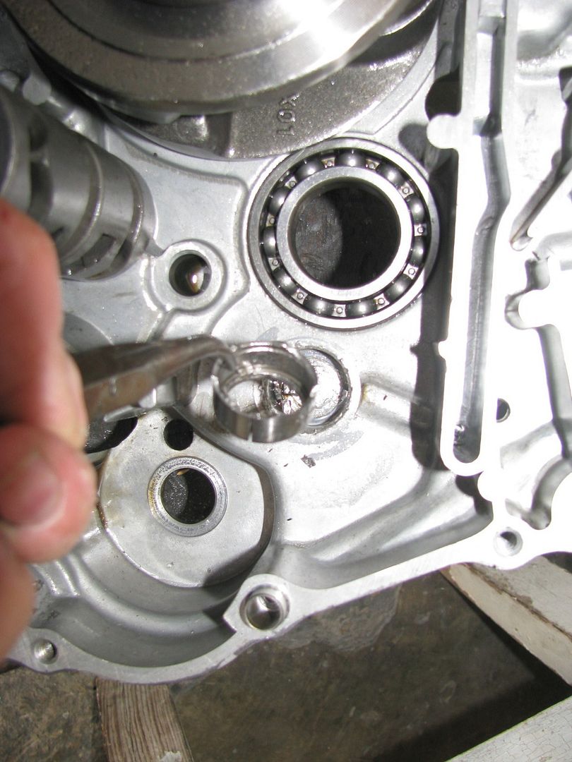

Pues nada, me llega el cliente y me dice...
Cliente- Oye chico, que andaba paseando por ahí cuando de repente escuche como una explosión y comencé a oír en el motor como que molía piedras.
Yo- Déjamela para probarla.
Salgo a probar la moto por las cercanías del taller y verifico que si, que algo sonaba mal, muy mal y era en la caja de cambios, escuchaba como piedras que se molían pero mas que eso, escuchaba, Shuift, shuift, shuift Beso Chica como que me lanzaban besitos y me dije, no, no, no, lo he visto de todo, pero y esto?, vamos al quirófano y por urgencia.
Acá el por qué de tanto amor...

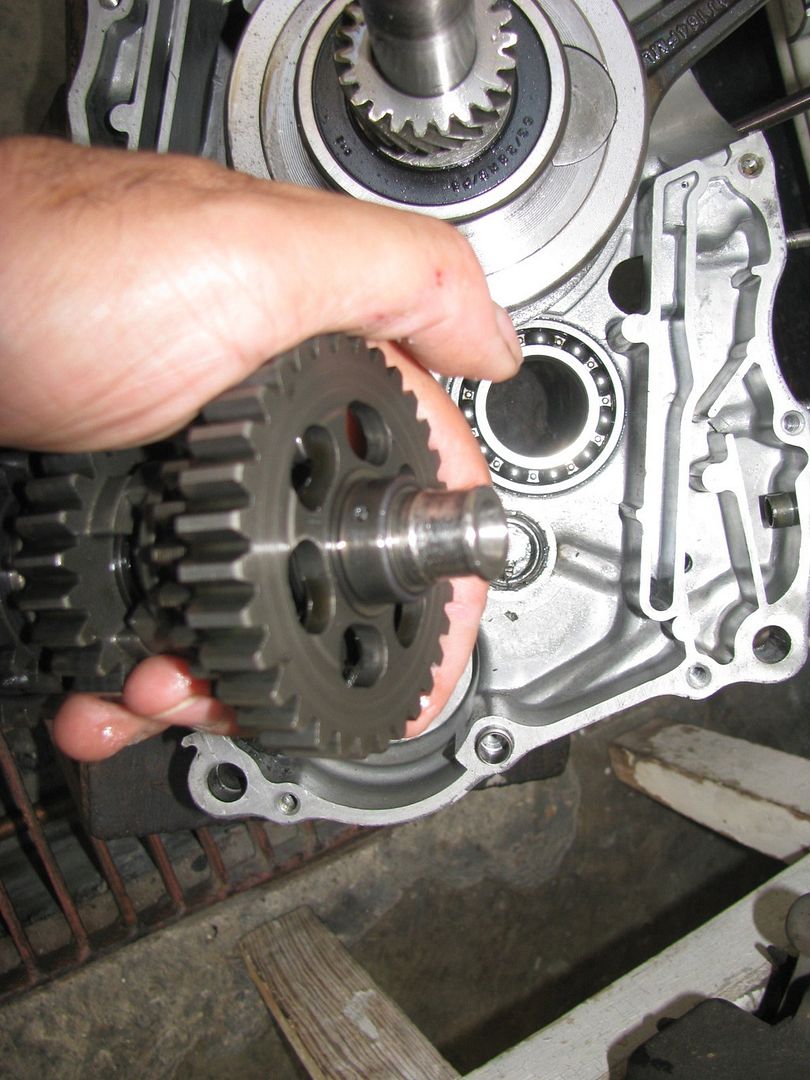

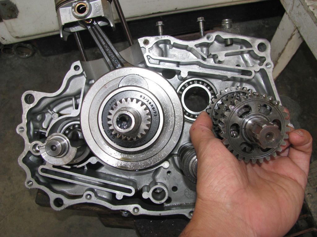

Sacando el eje secundario de la caja.

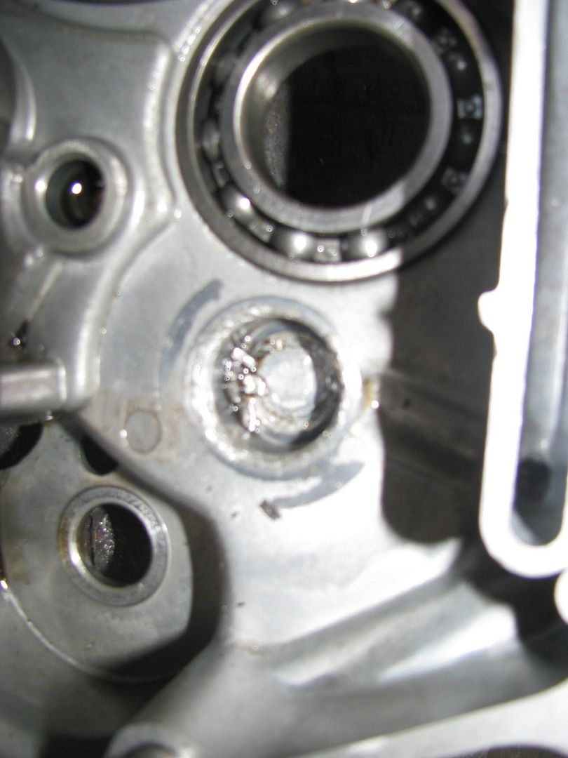

Madre de Dios, Santísima Trinidad!, se comió toda la punta del eje secundario!.
Por las barbas de mi abuela, esto son los restos del rodamiento de aguja.
Que este rodamiento a quedado vuelto, como decimos aquí, vuelto mierda!
Y ha dejado descendencia regada por todo el interior del motor...
Bueno, ahora tocará desarmar por completo este motorcillo, lavar y limpiar bien las dos cubiertas internas del motor, extraer completamente toda la viruta y detritus dañinos de metal y reemplazar el eje por uno nuevo ahhhh y a este rodamiento, bueno que serán todos, ya que dice la regla, si se fatigó un rodamiento, pues los otros por mas buenos que estén o eso creas tienen o acusan desgaste y mejor es ser Alemán y cambiar todo, mejor ser prevenidos, prudentes y cautos con estas cosillas, vamos a ponerles unos Japoneses de buena calidad en Koyo y de grado P6 y adiós a este pandémico problema, tan común en las motos Chinas, saben cuántas cajas de motos Chinas he reparado? Uuuuuffffffffffffffff! Wow

Mostek, una consulta referente al tema, se le puede hacer este trabajo a mi moto como mantenimiento preventivo?
No tiene ningún tipo de problemas rueda perfectamente pero va por 42 mil kilometros por eso la duda.
Muchas gracias de antemano
Richardvnzla
Mensajes : 219
Fecha de inscripción : 28/03/2014
Edad : 27
Manuales de Bricos Re: La moto que tira besitos
Mensaje por ococ el Miér Mar 25, 2015 8:30 pm
Completamente de acuerdo contigo maestro, en este caso mejor ser aleman
ococ
Mensajes : 647
Fecha de inscripción : 28/12/2013
Mensaje por Invitado el Miér Mar 25, 2015 8:35 pm
Oyeeee a ver, ummmm, mejor espera a que valga la pena, porque esto no es un mantenimiento cualquiera, esto es bajar y desarmar a el motor completamente con todo o que conlleva y yo me apego a la regla que dicen los norte-americanos, sino está roto no lo toques.
Mensaje por Richardvnzla el Miér Mar 25, 2015 9:34 pm
vale muchas gracias mostek... entonces no hare nada y espero que sea de aqui a 50.000 kilometros mas Sonrisa jaja
