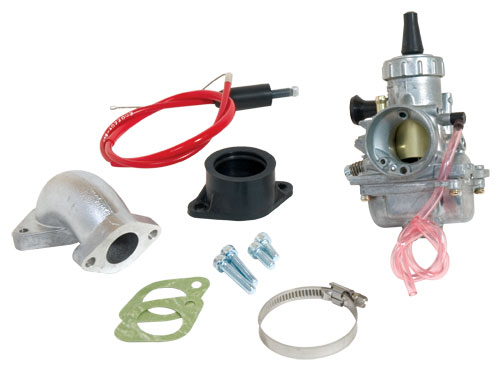

Hola mi gente, bueno últimamente he escuchado mucha gente en mi ciudad hablar de ponerle un carburador pz30 a la RKV y ARSEN II (RKS) para supuesta mente mejorar el desempeño de la moto.... como soy todo un NOOB en el tema pues como siempre aquí les pido consejo xD.. por ahora pretendo cambiar pronto la relación piñón - corona pues quiero usar la moto para hacer viajes en la autopista los fines de semana (viajes de unos 220 km de distancia ida y vuelta) nuestro buen amigo Motardua me sugirió poner 17 - 43 para ganar mas velocidad final e ir mas desahogado en ruta ( si alguien me puede decir que relación trae de fabrica la rkv 200 se los agradezco solo veo que mi corona dice 43 pero el piñón no se), pero me pregunto si esto de cambiar al carburador pz30 sera una buena decisión??? que efectos trae? desgasta mas rápido el motor? a este carburador lo llaman de doble guaya pues según entiendo tiene otra guaya que acciona una pequeña bomba no se algo así xD y esta le da mas aceleración cuando jalamos el acelerador díganme si me equivoco xD... en cuanto a consumo de gasolina supongo que aumenta pero para los Venezolanos esto no es de importancia pues aquí la gasolina no vale UN CARAJO! el litro de gasolina de 95 octanos vale 0.097 Bs o sea 17 litros me sale en 1.6 Bs aproximado... WTF un pasaje de autobus dentro de la ciudad para ir a mi trabajo por ejemplo me sale en 4 bolívares para que comparen jajaja
esta es la foto del pz30 que venden en mercadolibre y que dicen que ayuda a la potencia de la moto aceleracion y eso:
Rkv 200cc Carburador pz30 Carburadorpz30aumentala
Otra cosa que opinan de las bujias de iridium? dan alguna ventaja notoria al rendimiento fuerza etc en el motor ?
espero sus respuestas Keewayeros xD

LeeTz escribió:gasolina de 95 octanos vale 0.097 Bs o sea 17 litros me sale en 1.6 Bs aproximado..
Me parese es muy barato tenes suerte Guiño aca la gasolina vale un dolar por litro maso meno o 6.50 peso.. Te queria preguntar cuanto vale una TXM 200 en tu Venezuela en dolares?
de parte iridium puedes poner es buena opcion, primero que vida util mucho major que los comunes, otro que quema toda la nafta y da mas potencia, pero acordate que tenes que comprar igual al tu bujia NGK DR8EA que tenes ahora, iridium tiene que ser para tu moto, te puedo decir mañana codigo de bujia NGK IRIDIUM yo tambien tengo NGK IRIDIUM.
De parte carburador si vos conoses algen que tiene puesto este carburador preguntale como instalo? porque para haser esta modificacion bien nesesitas tener un aparato no recuerdo como se llama en español es una especie de vacumeto pero ahora todo electronico viene. Estos aparatos tienen los talleres grandes BMW, Ducati, Honda, Suzuki, o praticulares que dedican haser esto, porque para configurar este carburador para tu motor como coresponde tenes que medir la salida de caño de escape, que candidad de aire va entrar en camara de carburador porque tenes que modificar filtro de aire haser que entra mas aire de tanta candidad y no mas ni menos, y dispues regular la mescla de aire en carburador y nivel de gasolina en camara de flotante en carburador. Es una tecnologia y a mano ni un mecanico serio te no va haser Guiño o si pones dispues vas a sacar y volver al viejo.. En la fabrica los ingeneros para configurar nuestro motor tardaron un buen tiempo antes que la moto inicio fabricar en serie.
Es solo mi opiñon yo no vi ni una moto que tenia estos modificaniones sin configuraciones como debe haser que anda bien, vi algunos que pusiron a la Kymco, Honda, Zanella y otros motos y al dia cambiaron por original, unico ganaron 5 - 10 km/h de velocidad maxima pero gasta mucho mas y en revolitiones bajas motor trabaja inestable, tambien no es bueno para la vida util de motor. Esto puede haser con los motos de 2T, dos tiempos mas agil para todo esto..
Rkv 200cc Carburador pz30 Cb_cb210
Otra tema es que me parese este carburador PZ 30 es una copia china de un carburador MIKUNI VM 26 es un carburador bueno pero no se si es facil adoptar para nuestro motor ademas seguro que tenes que comprar la boca de carburador, o mas larga o mas corta esto debe probar, regular las valvulas, etz.. pero primero encontrar un buen taller.
PZ 30 ponen en las scooter chino 150, algunos modelos viene con este carburador con una bomba de pique o se llama tambien la bomba de aceleración
Poner o no es a tu gusto.
