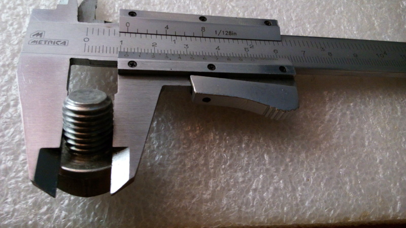

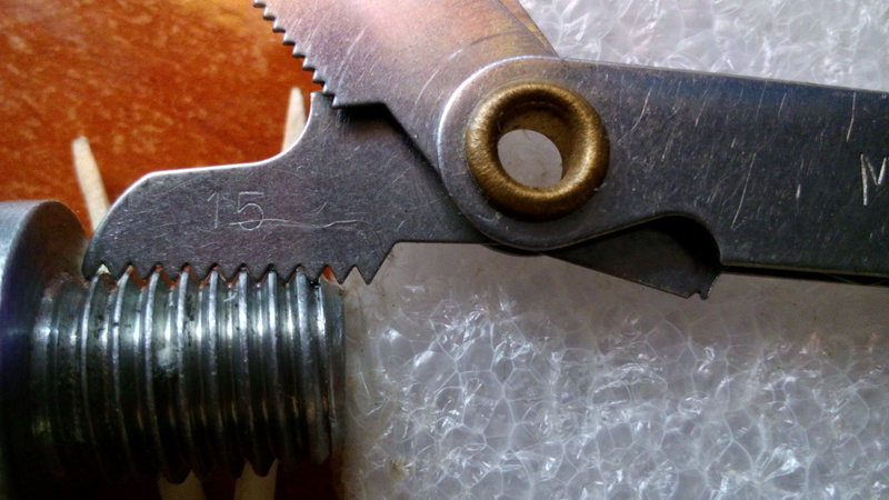

Hola, hay que ver que preguntas hacéis algunos...he tenido que bajar al taller a rebuscar entre los hierros... Sonrisa
Ahí va, espero que te sirva
Tapon vaciado aceite superlight LE Img_2010
este es el paso métrico: 1,5
Tapon vaciado aceite superlight LE Img_2011
Este el diámetro exterior
Tapon vaciado aceite superlight LE Img_2012
Longitud total
Tapon vaciado aceite superlight LE Img_2013
longitud de la rosca

Perfecto!!!!! M12x150.
Para poner un medidor de temperatura que viene a 1/8 NPT....si lo taladro y rosco se quedará sin pared.
He visto los adaptadores y son algo largos. Intentaré buscar la sonda en M12x150.
Mil gracias amigo.
