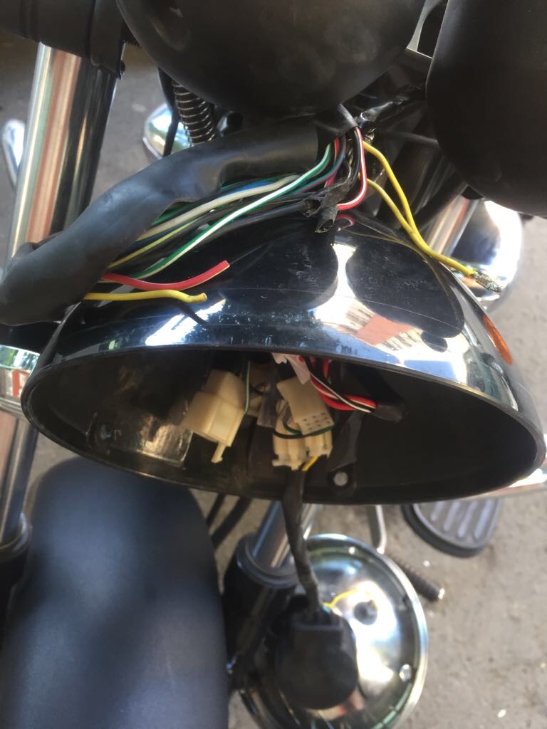

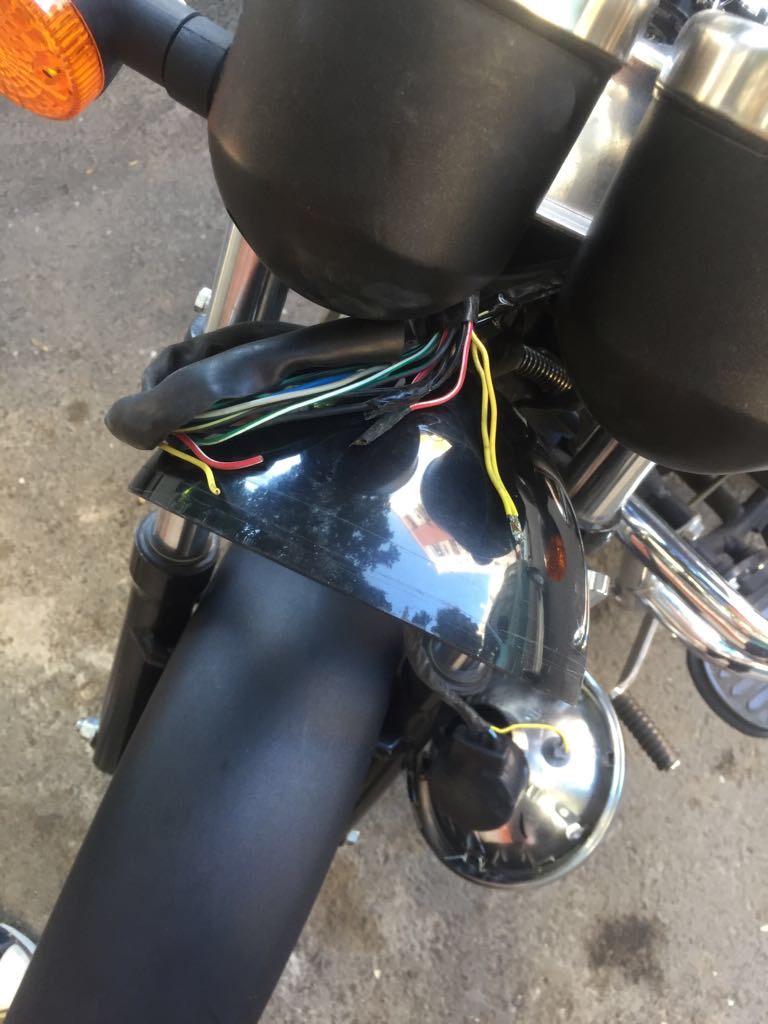

Fallo en los tacómetros Keeway Superlight 125 LE. Img_2931
Fallo en los tacómetros Keeway Superlight 125 LE. Img_2928
Fallo en los tacómetros Keeway Superlight 125 LE. Img_2926
Fallo en los tacómetros Keeway Superlight 125 LE. Img_2929
Fallo en los tacómetros Keeway Superlight 125 LE. Img_2927
Fallo en los tacómetros Keeway Superlight 125 LE. Img_2930
Fallo en los tacómetros Keeway Superlight 125 LE. Img_2932
Buenas noches,
Hoy me he atrevido a intervenir la moto, abriendo el macarrón que contiene los cables y que sale desde los tacómetos hasta el interior del faro delantero.
En este caso mi problema era que ciertas luces de los tacómetros y el cuenta revoluciones no funcionaban. El problema era simple: hay cables que salen de ambos tacómetros  y que se empalman en el macarrón, entrando en el faro solo uno por cada dos.
Mi problema era que tanto el empalme de los cables rojos y los amarillos se habían salido. Volviendo a empalmar e aislar, cerrando de nuevo el macarrón con cinta ha sido más que suficiente.
El problema de raíz es el que ya sabemos: el giro del manillar de las superlight castiga mucho los cables que acceden al faro, y los empalmes lo sufren especialmente, dejando sin corriente de la batería a ciertos elementos.
Os dejo fotos que he hecho al descubrir el fallo, para que aquellos a los que tengan problemas similares sepan lo que hay dentro y lo tengan en cuenta para futuros problemas similares.
