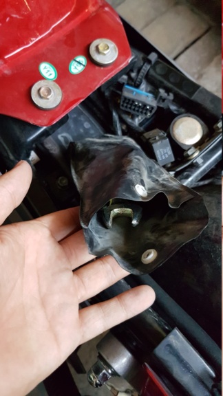

Lun Jul 30, 2018 4:54 pm
RKV corte de encendido, no va bien 15329510
Mirad donde están escondidas las herramientas en las euro 4!!! Debajo de asiento!!
He estado mirando y creo que la centralita está debajo del depósito pero no he querido desmontar tanto...
Ahora voy al conce amigos!! Ahora os cuento. Y veré si puedo grabar la nueva rkv
