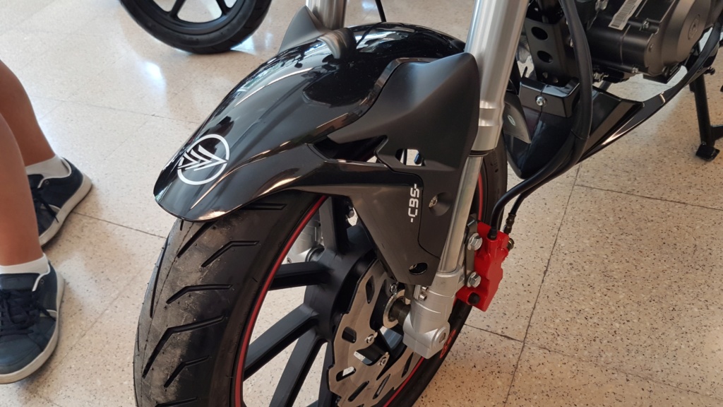

Las fotos son una gozada, el nuevo modelo también y el video reportaje está de rechupete, me sirve mucho porque así le puedo echar un ojete al modelo con EFI que acá no ha llegado ni creo mientras estemos en esta crisis, gracias Robinsico.
Y lo que noto y corrínjame si me equivoco, el cáliper o pinza de frenos delantero ahora es a 3 pistones?, me parece.

Denada mostek!!
Exacto, la pinza de freno es de tres, ya que con la frenada combinada cbs , frenando con el freno de atrás, se activa un pistón de alante..

No, con el freno delantero solo se activa el delantero. Delante tiene 3 pistones pero con el freno delantero solo se activan dos y con el trasero se activa un piston del delantero y todo el trasero

Ummmm ya, ya, si se que traen CBS y eso me gusta, pero interesante lo de los 3 pistones, es que la CBS que conozco de Honda entre otras funcionan de forma diferente y al ver el caliper me dije, pero que cosilla con esa forma, entonces como dices, si al pisar el freno trasero solo se dispara un pistón de 3 es un caliper con válvula derivativa, muy interesante, voy a ver si mis contactos de Keeway Europa me pasan el manual.
Sabrás si al pisar solo el freno delantero se activarán los 3 pistones?

Pues no lo sé la verdad, supongo que solo dos porque si freno con los dos a la vez frena de huevos
