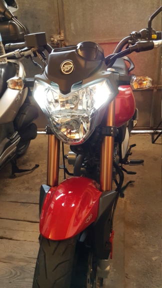

Hola compis!! Ahora estoy empezando a darle amor a la pequeña y le voy a cambiar el look y cositas que vaya haciendo la subiré aquí, será como mi blog.
Voy a poner aquí las que ya he hecho. Las que tenga foto las pondré y las que no, no pondré foto(sorry, si os interesa alguna de esas que no sale foto, la hago y subo)
- Lo primero que le hice fue bombilla de matrícula de led.(sin foto)
- Cambiar bombillas de posición por unas de led.
Modificaciones que le iré haciendo a mi rkv roja!! 20180722
-Quitar molduras negras de guardabarros delantero
Modificaciones que le iré haciendo a mi rkv roja!! 20180829
- Quitar el portamatriculas de publicidad gratis xD
- Poner quilla:
Modificaciones que le iré haciendo a mi rkv roja!! 20180830
Pintar molduras de los posa pies en negro perlado mate:
Modificaciones que le iré haciendo a mi rkv roja!! Img-2013Modificaciones que le iré haciendo a mi rkv roja!! Img-2014
Por ahora es lo que le tengo echo... Proximamente quiero ponerle los intermitentes de la nueva rkv que són de led, pintar las tapas laterales del color de la moto, ponerle un escape turbo kit gp, toma usb, medidor de temp y unas pegatinas chulas para la llanta algo que ponga rkv o así...

FOOOOOOTOOOOOOS Robinsico por el amor de Dios!
WAYER Re: Modificaciones que le iré haciendo a mi rkv roja!!
Jue Ago 02, 2018 9:31 pm
Mostek6502 v.2.0 escribió:FOOOOOOTOOOOOOS Robinsico por el amor de Dios!
Cuando esté por casa actualizo el mensaje del principio con más fotos y completar la lista. También pondré más cosas que le quiero hacer

CARLETTO escribió:Lo de las molduras de  posa pies no lo aprecio bien!!! que zona justamente???
Justo debajo de las tapas laterales, hay unas molduras en color plata o gris muuy claro pues esas las he pintado en negro mate perlado. En la foto no se aprecia bien el perlado
Modificaciones que le iré haciendo a mi rkv roja!! Foto_m11
Vie Ago 03, 2018 9:54 am
CARLETTO escribió:ah la pieza que antes era plateada!!!joder ha quedado perfecta!!!
Si seguro que por la luz no se aprecia justo el color y parece mas gris!!!(ahora parece del mismo color que la tapa lateral y el motor ....QUEDA DE LUJO!!!
Ya ves

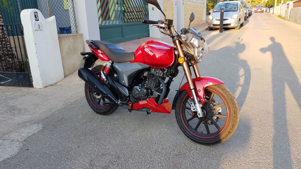

CARLETTO escribió:Con que las has pintado a spray??
la demontastes y secastes o como??
La he pintado a spray con pintura plástica de esta que pellizcando se quita. Esta es bastante resistente
Lo desmonte entero. Hay que sacar el adorno de plástico que sujeta las estriberas y después están unidas esas piezas a 2 tornillos. Es fácil, ir desmontando y lo veréis
Vie Ago 03, 2018 2:52 pm
Pues estás hecho todo un artista, los plásticos esos, en duo-tono color gris/negro te han quedao fantásticos, tanto que si no me lo dices, pensaría que venían así de serie.

Si, mi matricula es de plastico! todo controlado Guiño  La tengo pegada con cinta de doble cara porque me la dejaron muy abajo y ni me apetece ponerme con el taladro ni comprar otra placa, asi que así se queda... y resiste bien.
Pues si, sigo teniendo algún detalle. El velocimetro no marca nada de nada y cuando voy por ciudad y se calienta la moto más de la cuenta, pega un petardazo y se para. Lo tengo grabado! Mira este video en el minuto 6:13 hay se oye como pega el petardazo y se para. Haveces lo hace sin hacer nada y otras veces al acelerar... https://www.youtube.com/watch?v=J2XCWGpCasE&t=375s
Ahora os subo aunque sea unas fotitos de como está ahora desde el móvil
Un abrazo!!

Pues si, suena mucho mejor con ese escape, va a quedar de lujo, masho por lo del petardazo, llevas la bujía de serie? si es así me puedes decir que letras con número tiene?
Miér Ago 29, 2018 10:18 am
Mostek6502 v.2.0 escribió:Pues si, suena mucho mejor con ese escape, va a quedar de lujo, masho por lo del petardazo, llevas la bujía de serie? si es así me puedes decir que letras con número tiene?
Sisi, la bujía es de serie, de motor no le he tocado nada aún. Después te mando las letras esas que no estoy con la moto
