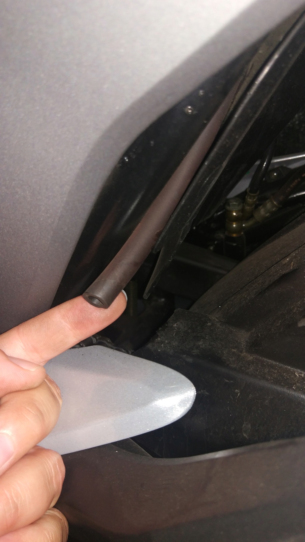

Buenas tardes,
Hoy cuando he llegado de trabajar al mirar al motor me he dado cuenta que había una pequeña mancha alrededor de una manguera, como si tuviera algo de pérdida exactamente no sé qué va por ahí si aceite , si gasolina....al mirar para seguir a ver por donde podía ir y venir me he fijado que por la parte de atrás hay otra manguera que no sé si tiene que estar suelta o no( a ver no he visto que con la moto encendida salga ningún líquido de ahí....) Pero me gustaría saber si alguien me puede decir que puede ser. Dejo unas fotos.

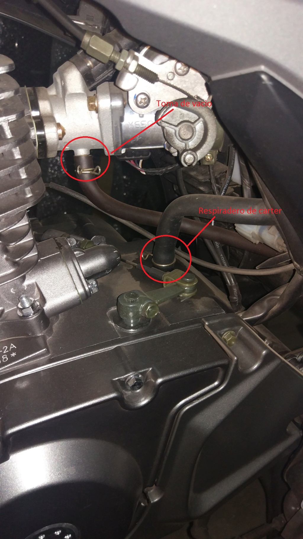

Hola, el tubo manchado parece un respiradero del carter seguramente el otro extremo vaya a la admision. El suelto las de carburador es un rebosadero por si te caes para que salga el sobrante de gasolina, en las de inyeccion me imagino que sera lo mismo o un respiradero

Hola, la mancha esa puede ser que la brida no apriete lo que debiera, o se haya cortado un poco el tubo, y si, es un respiradero del cárter para los gases inquemados, en lo que respecta al otro tubo que sale del colector de admisión, es lo que se llama, una toma de vacío, y va a una válvula de retención para el proceso de introducción de gases al escape.

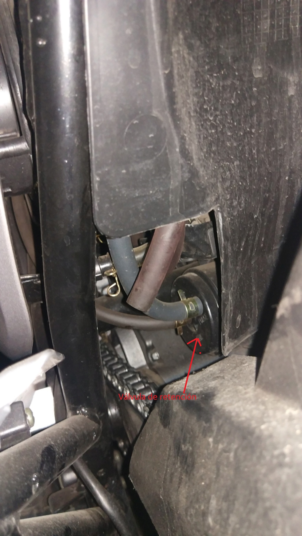

Mancha en el motor y manguera suelta¿?? Img_2010
en esta foto, marco la válvula de retención, el tubo que viene del colector seguramente se ha soltado del otro lado de donde se ve en la foto
Mancha en el motor y manguera suelta¿?? Img_2011
tienes que volver a conectarlo, la moto ahora mismo no puede estar funcionando todo lo bien que puede, ya que tienes una toma de aire que empobrece la mezcla
P.D. se me olvidaba, el tubo del respiradero del carter, tambien tienes que conectarlo a la caja del filtro del aire, fíjate que tendrás una toma en la caja para enchufarlo
