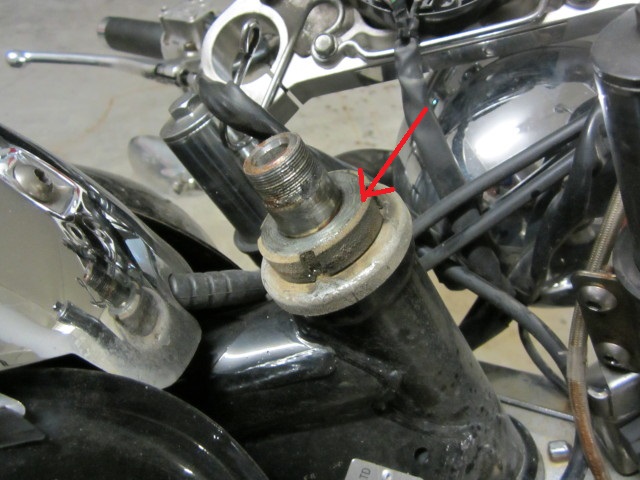

Hola, si el movimiento es adelante-atrás, parece que está flojo el cojinete de la pipa de dirección, en el punto donde la dirección abraza al chasis, hay dos cojinetes, uno arriba y otro abajo, son del tipo cónico, y dispone de un sistema de apriete roscado, en el caso de tu moto, parece que se ha aflojado,
Dirección de Rk6 con movimiento anormal!!! Horqui10
Para apretarlo, hay que sacar el manillar y la tija superior, entonces verás algo parecido a esto, (esta imagen no es de tu moto)
se aprieta como cualquier tornillo a derecha, no es complicado, pero si se necesita un poco de "tacto",amén de una herramienta especial claro, no se puede dejar flojo, como están ahora, pero tampoco se debe apretar demasiado, o romperás los cojinetes, es un poco delicado.  ,  si la moto está en garantía, lo mejor es llevarla lo antes posible, ya que afecta a la seguridad de la moto
