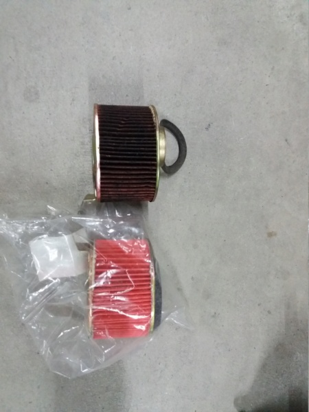

FILTRO DE AIRE:
Otra cosa ha sido el filtro del aire.
El manual dice sustituirlo cada 8.000 Km´s.
Os adjunto una imagen del filtro ( comparándolo con el nuevo ), tras 9.000 Km´s de uso.
A mi me parece una barbaridad el estado en el que se encontraba:

FILTRO DE AIRE:

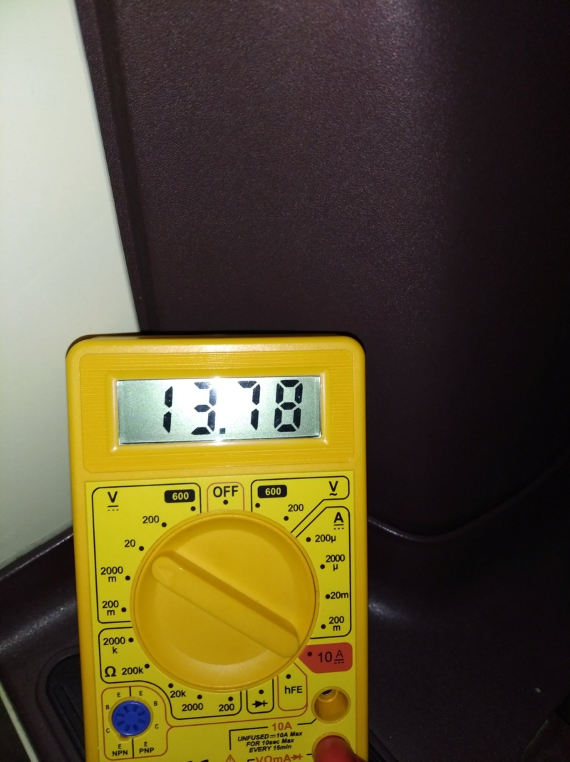

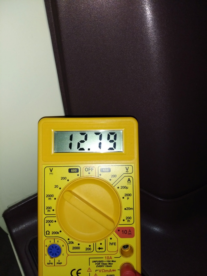

Te adjunto unas imágenes si vais a comprobar el voltaje de carga, que seguramente os podrán ayudar:
- La colocación de la puntas del multímetro ( en el borne positivo y el negativo de la batería ):
- Esta es la tensión de la batería en reposo 12,79V DC ( moto apagada ):
- Esta es la tensión de carga, con la moto al ralentí 13,78V DC ( moto encendida sin acelerar ):
- Esta es la tensión de carga, acelerando suavemente 14,00V DC ( moto encendida acelerando suavemente ):
Como puedes ver, acelerando el regulador entrega 14V DC, y al ralentí unos 13,80V DC.
Son valores correctos para cargar una batería de 12V DC ( el voltaje de carga ha de ser superior a los 12V de la batería, sino no la podría cargar).
Es una comprobación muy sencilla si disponéis de un multímetro, simplemente quitando la tapa de la batería.
Yo no he tenido problemas de carga con estos valores.
Si medís voltajes similares, es de imaginar que la carga es correcta y que únicamente se trata de buscar una batería de algo más de calidad.
Yo estimo la vida útil de estas baterías, entre 2 y 3 años en condiciones normales.
** Calcula tú misma cuantos arranques se lleva la batería en un año, usando la moto a diario, ya que el pedal de arranque en la Zahara se puede decir que está de adorno ( a mí me cuesta tanto arrancarla con el pedal, que no lo uso ).
Suerte !!

Pues el problema de mi batería parecía ser el alternador. Me lo cambiaron y parece que va bien. Esperaremos a ver 6 meses a ver si la batería sigue aguantando... Porque como la he vuelto a cargar... Eso sí unos 120e me ha costado la bromita.
