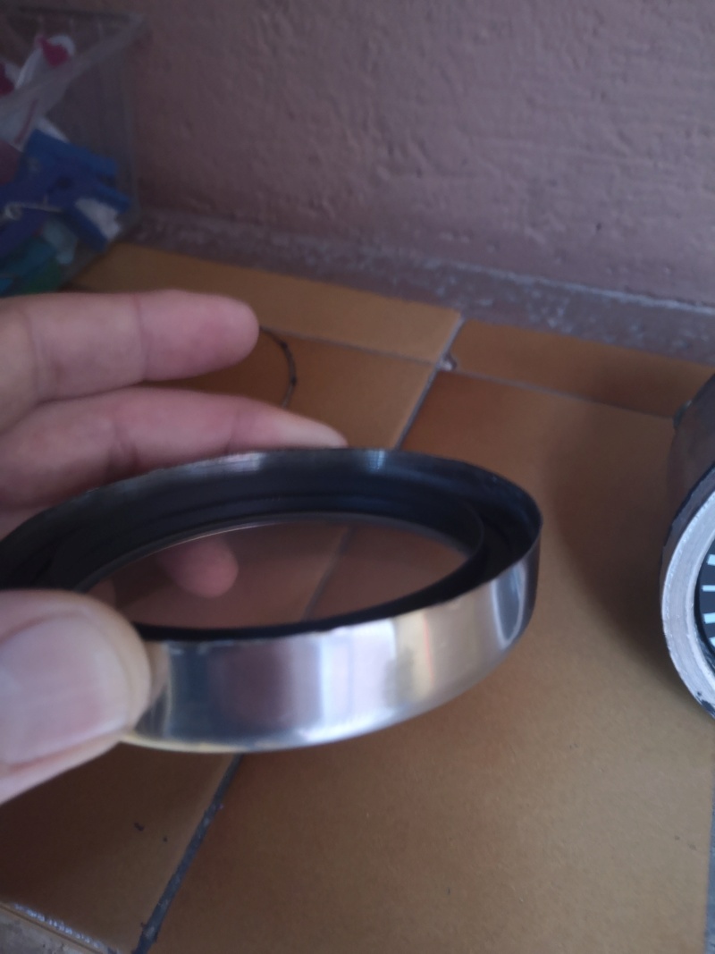

Bueno, hoy que no entro a currar hasta las 22 me he dicho ¿Como ostias desmonto la carcasa de los bichos estos? Y desde el balcon hoy una voz que decia: saaaaaaacame de aqui que yo te lo soluciono (era la dremmel) y la verdad es que de lujo, hace unos dias intente desdoblar el bordecito de 2mm que agarra el embellecedor, pero nada hoy se lo he cortado y con una palanca de las de abrir móviles la he separado, os pongo fotos de lo que he hecho hoy, he tradado unos 15 minutos en cortarlo, hay que ir despacio, para no estropear el embellecedor y solo cortar unos dos o tres mm que es exactamente lo que sujetasujeta el embellecedor, poquito a poco tendre unos fondos de esferas unicos:

Luego, sese usa un tenedor para aflojar la aguja, se desatornilla los dos tornillos, ojo con la arandelita de plástico blanco que no se os pierda y ya tendriamos el fondo de esfera separado, el bastago de plástico negro donde descansa la aguja cuando esta en reposo va pegado, haciendo presion por detras con algo punzante sale sin problema, despues de esto hay que escanear y dejar copia en el ordenador para tratrabajar con el, en cualquier programa de edicion de imagen para crear el modelo, aqui lo dejo por hoy.
