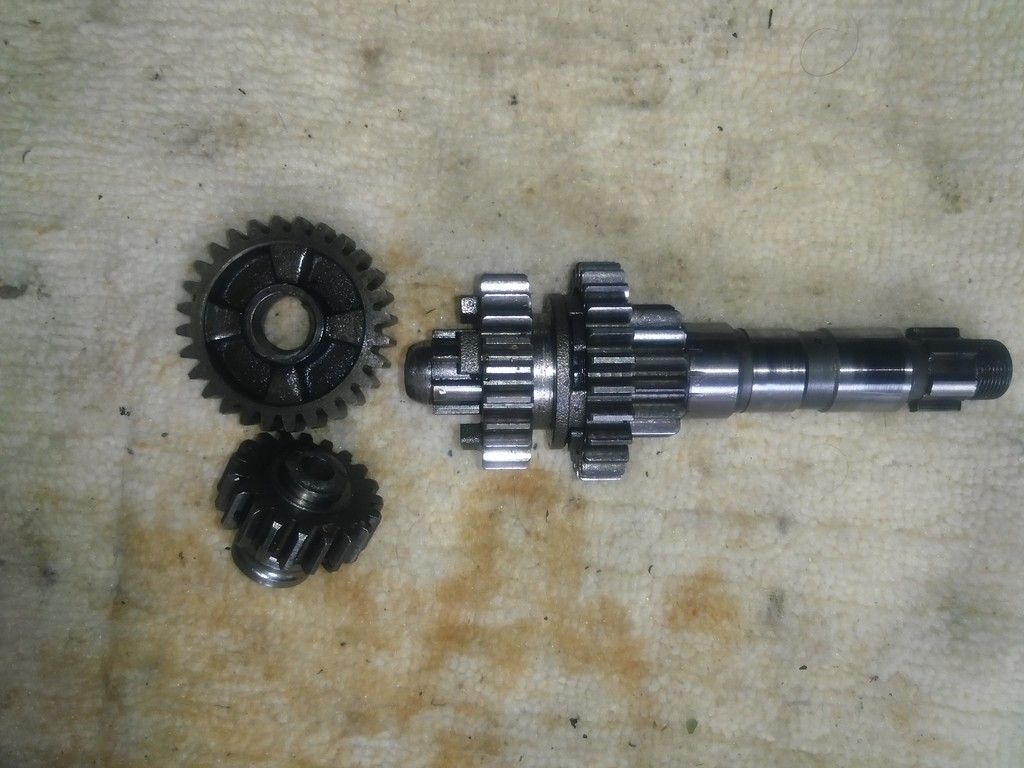

Me llama este cliente que por cierto es un buen amigo de la casa y me dice:
- mira sabes que mi Keeway SS250 bota la segunda, yo le respondo, - si, lo se, tienes rodando así como 4 años y me contesta:
- pero es que ahora la moto suena raro y ahora salta la 4ta marcha también y ya la moto no rueda; días mas tarde cuando abro a el motor miren lo que me encontré:
El eje o torre secundaria partido, cómo rodó esa moto tanto tiempo así, pues no lo se.

Si, la verdad es que rodó así bastante tiempo, hasta que, por supuesto, explotó y bueno la moto ya no dio para mas, le coloqué una caja completamente nueva pero cambiamos el modelo de la misma por una de leva del embrague del lado izquierdo para una por leva del lado derecho.
