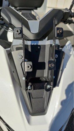

Bueno; por si le sirve a alguien. Le he acoplado a mi vieste una cupula de nmax con un sistema de anclaje de aliexpres que queda bastante bien
https://es.aliexpress.com/item/1005001689972419.html?gatewayAdapt=glo2esp&spm=a2g0s.9042311.0.0.4ede63c0tjrhg2
y la cupula
https://es.aliexpress.com/item/1005001659034255.html?gatewayAdapt=glo2esp&spm=a2g0s.9042311.0.0.4ede63c0tjrhg2
El anclaje hay que modificarlo un poco . Aprovecho la sujecion de arriba y le hago un rebaje donde convenga para la sujecion de abajo , con un tornillo
cupula mas alta para Keeway vieste Img_2010
En el otro lado hacemos lo mismo de tal manera que las dos chapas en donde sujetaremos la cupula queden paralelascupula mas alta para Keeway vieste Img_2011
En la cupula hay que hacer agujeros nuevos justo donde nos convenga. Aconsejo empezar con brocas muy pequeñas y no muy afiladas para que no se raje el plastico al agujerear
cupula mas alta para Keeway vieste Img_2012

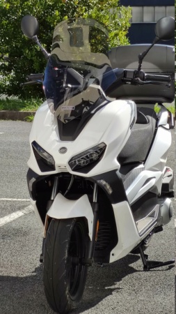

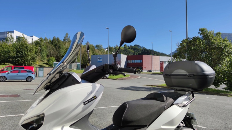

La cupula queda bien, si fuera algo mas ancha igual mejor, y se puede regular la altura unos 10 cm
cupula mas alta para Keeway vieste Img_2013
cupula mas alta para Keeway vieste Img_2014
cupula mas alta para Keeway vieste Img_2015
Alvaro P
Alvaro P
Mensajes : 69
Fecha de inscripción : 23/12/2020
cupula mas alta para Keeway vieste Empty Re: cupula mas alta para Keeway vieste
Jue Oct 14, 2021 6:48 pm
Gracias,ya nos contarás qué tal va por autovía,un saludo
