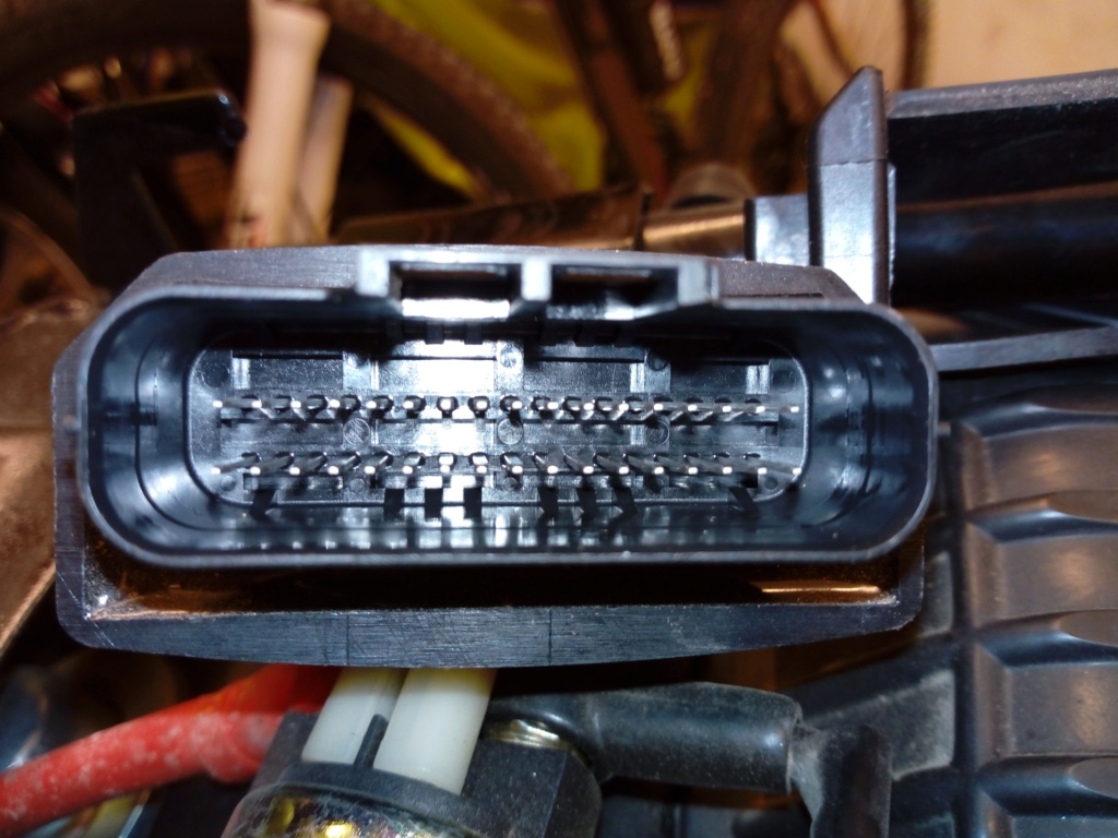

Pues me alegra que saques el tema de nuevo porque yo no tuve éxito con el cuentavueltas de la tx125 euro 4 tomando la señal de la bobina y no sabía cómo hacerlo de la ecu.
Cuando dices el pin 25 de la klight. ?como lo has sabido??tienes el esquema de la klight?
He ido de la misma a mi tx125 y he abierto la ecu....y adjunto las fotos pero no me aclaro cual es el pin 25 ?en la klight lo ves igual?
Te digo todo esto porque estoy dispuesto a probar de nuevo con el cuentavueltas si me aclaro cual es el pin de las rpm...
A ver si acierto a subir las fotos de mi ecu

- oscarpAprendiendo
- Mensajes : 85
Fecha de inscripción : 01/08/2018
Re: cueta rrevoluciones para tx €4 ,no funciona correctamente
Sáb Ago 01, 2020 3:30 pm
- oscarpAprendiendo
- Mensajes : 85
Sáb Ago 01, 2020 3:32 pm
- oscarpAprendiendo
- Mensajes : 85
Sáb Ago 01, 2020 3:34 pm
- oscarpAprendiendo
- Mensajes : 85
Sáb Ago 01, 2020 3:35 pm

Buenas tardes
Voy a intentar explicarme lo mejor posible
Sospecho que todas las ecus son el mismo modelo con diferentes parametros de inyeccion, de hecho sus referencias son:
Klight 96C00J280000
Rkv 96C00J800000
TXs 96C00J780000
desde https://krakowparts.com/keeway
El manual de la KLight se llama: manuel-entretien-k-light125.pdf
Con este aspecto
Dentro del manual en la ultima pagina (Pag 278) aparece el esquema electrico, te doy el detalle de la ECU (pin 25 Blanco Gris)
Si nos vamos a la pagina donde aparece la asigacion de pines pag 254
Vemos el orden de los pines y el 25 que nos interesa. Hay tambien un esquema de conexiones
Va en el siguiente post
Klight 96C00J280000
Rkv 96C00J800000
TXs 96C00J780000
Con este aspecto

Por lo que veo el orden de cableado coincide y la señal rpm deberia ser el blanco gris
Hay que comparar que sea el pin 25, que los demas cables tambien coincidan en color y sobre todo, ver si este cable llega hasta el cuadro, que es muy probable.
Trataria de sacar una conexion de prueba desde la caja de conexion del cuadro, sin dañar ni cortar nada, es una señal de intensidad muy baja, cualquier conexion vale y ver si efectivamente funciona.
¿La ECU entiendo esta debajo del asiento?, todavia no habia llegado ahi

Eres una máquina
Efectivamente la ecu está bajo el asiento
Se quitan las dos tapas laterales y después el asiento
Con toda tu información trataré de comprobar el cable gris-blanco
Y el manual de la klight de dónde lo has conseguido?

Y a continuación quite las tapas laterales y el asiento y conecte el cuentavueltas a modo de prueba allí mismo bajo el asiento.Conecte el cable amarillo negro del cuentavueltas a al cabo gris blanco pelado de la ecu y conecte el + y el - el cuentavueltas directamente en los bornes de la batería y di a la llave arranque y funcionaba!!!.Pongo foto de este montaje provisional
