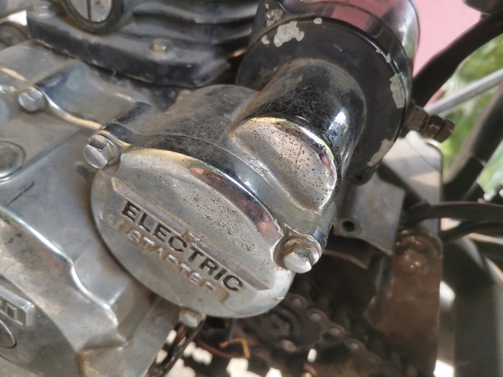

Les adjunto fotos del starter.  En la parte trasera del starter tiene 2 tornillos que ya removí, pero no logro remover el starter.
(Perdón por lo sucia que se ve la moto, pero esta es una moto que conseguí para restaurarla.  Requiere mucho trabajo para dejarla bien tanto mecánica como estéticamente, pero al estar terminada les compartiré fotos de como quedó finalmente.   Aun no logro arrancarla pues tengo que solucionar primero lo del starter que esta atorado, luego a revisar la chispa y el resto del sistema eléctrico.  No soy mecánico, pero me encanta la mecánica)
Si alguien pudiera ayudarme con esta duda se los agradeceré mucho.

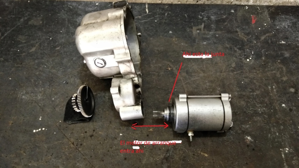

motor-de-arranque
Aqui tienes una foto del motor de arranque desmontado por si te da alguna pista para desmontarlo , no aparece ahi es ese diagrama a ver si algun compañer@ te puede echar una mano que lo haya quitado o tenga la misma moto

Hola, el motor de arranque, efectivamente va sujeto por esos dos tornillos que mencionas y que ya has sacado, pero también hay que tener en cuenta, que va incrustado en un orificio, y que el estriado del eje, conecta con un piñón. Lo que sucede en tu caso, es que la junta tórica del motor de arranque, del tiempo, se habrá quedado atascada, para sacarlo, deberás moverlo con cuidado de lado a lado ayudándote de un martillo de goma o naylon, un poco de spray aflojatodo tampoco vendrá mal
aquí te pongo una foto del detalle
Cómo remover el motor de arranque de una Keeway SUperlight 150. 111
El problema está, en que como te he dicho, el eje engrana con un piñón, ese que se ve a la izquierda de la foto, y no podrás moverlo si no lo quitas primero. En realidad son dos unidos, el grande conecta al motor de arranque, y el pequeño es el que engrana con el sistema del eje del cigüeñal. Me acabo de dar cuenta que los he puesto al revés para hacer la foto, el pequeño va hacia dentro y el grande hacia afuera, perdón.
