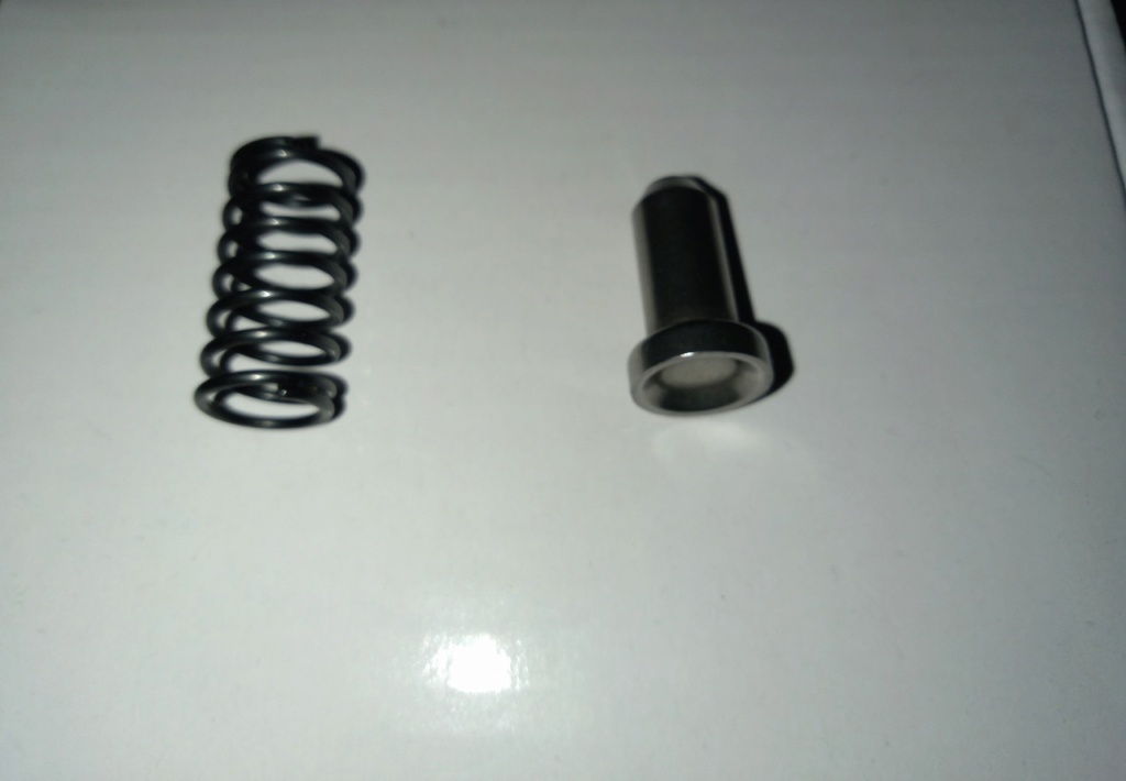

Un saludo a todos, hoy quiero consultarles una duda que tengo sobre algo que me ocurrió. Hace poco tiempo adquirí una Keedway Owen GS 150cc nueva y al realizarle su primer cambio de aceite (500 Km), me ha salido luego de haber retirar el tornillo del cárter, una pieza con resorte junto con el aceite y la verdad no sé qué función cumple o como va colocada. Hasta el momento no he encendido mi moto por precaución al no saber de qué se trata.
Aquí la imagen del tornillo que afloje y el lugar por donde salió la pieza y el resorte.
 Duda pieza con resorte al cambiar el aceite por primera vez owen gs 150 Tor10
Aquí la imagen de la pieza y el resorte.
Duda pieza con resorte al cambiar el aceite por primera vez owen gs 150 Pieza110
Agradezco sus respuestas, saludos.

Echale un vistazo al canal de Gustavo Morea motor keeway, a ver si te ayuda.
Un saludo
Consulta Re: Duda pieza con resorte al cambiar el aceite por primera vez owen gs 150
Vie Mayo 07, 2021 5:45 pm
Hola, a mi me pasó lo mismo un día, cambiando el aceite a una Hyosung Aquila 125, y como maldije al que diseñó ese motor... Muy Feliz
Aquí te dejo un enlace donde se explica
https://www.keewayeros.net/t3461-cual-es-tapon-de-vaciado-aceite-rkv200s-y-donde-esta-el-filtro
por cierto el tornillo de vaciado es el otro, léelo todo y verás donde está el filtro también

Muchas gracias por las respuestas, antes había visto un video de Gustavo Morea en el cual mencionaba que ambos tapones eran para drenar el aceite y por supuesto yo desconocía de la existencia de esa pieza y el resorte. Ahora intentare colocarla nuevamente siguiendo las indicaciones compartidas en el enlace de pedazode, saludos.

Hola nuevamente , hoy gracias a Dios coloque la pieza y el resorte como se indicaba en la imagen y luego de probar la moto con todos los cambios ,  puedo decir que quedo normal,  saludos:).
A Rancho70 y a Canario_motorizao les gusta esta publicaciòn
Lun Mayo 10, 2021 3:45 pm
Esa pieza se llama guía o stop del punto muerto o neutro de la caja, para sacar el aceite, es mejor que lo hagas por el otro tapón, que es realmente el de vaciado y te sugiero, esté muy pendiente de no botar la arandela de aluminio que va con el tapón, la misma actúa de sello, a veces se cae y uno no se da cuenta.

Saludos, efectivamente ese no es el tapón de drenado, es el que está al lado, todo lo hablado aquí está muy bien, te recomiendo que aprietes esos tornillos al torque especificado por el fabricante y uses selladores Loctite para asegurar que no haya fugas ni se aflojen en el camino
