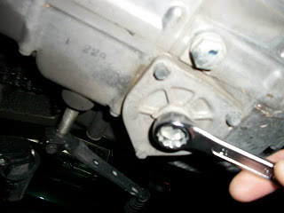

Mostek leyendote me voya animar a cambiarlo (ahora unos 300km), pero veo q abajo la TX lleva dos tuercas de 19 o 22 más o menos separadas unos 10 cm., cual de ellas es la del aceite.....? Oh Oh

El motor de la TX, es el mismo de la RKS, RKV.
Análisis 500 primeros km RKS 100_1123

Oye gracias por la foto, no lo sabia. Casi aflojo el otro. XD. O sea el más cerca a la palanca de cambio de marchas, gracias chicos, pedazoooo foro
