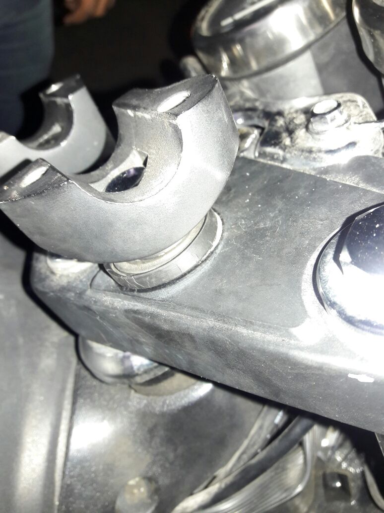

Buenas compañeros, tengo una keeway superlight 2016 que eh comprado recientemente de segundamano, el problema es que me he percatado que el manillar se mueve demasiado, vibra y ni se dga al pasar por un empedrado :/
La cuestion es que, al revisar los tornillos que aprietan los sujetadores del manillar estos quedaban bien apretados pero el problema persiste y he notado que el "buje" que tiene donde van los tornillos se mueve.
Esto no es normal (segun yo) por que tuve la SL 2014 y no pasa esto. Entonces quisiera saber si a alguien mas le sucedio esta situacion y cual es la solucion mas viable!
Un saludo desde México y de antemano muchas gracias.

Se ven cuarteados, el manillar tiene sus contrapesos?

Quizas las fotos no son las mejores (las tome de noche) pero mañana tomo unas mejor para que se noten por que segun yo no estan cuarteados jejemostek6502 escribió:Se ven cuarteados, el manillar tiene sus contrapesos?
Si, los contrapesos los tiene:

Creo ya quedo listo todo lo de mi perfil, dejo unas fotitos mas para que puedan checar de donde me refieromostek6502Alainvico, cuando te presentes y rellenes bien el perfil como te indico Argentino, seguiremos conversando.

Con respeto a las bocinas de goma que sujetan al manillar, ellas son unos atenuadores de vibraciones y se aprecia un poco la goma cuarteada en su parte superior, pero a ver, como esos manubrios van sujetos a la T o cristo superior via dichas bocinas, pues para comprobarlos, si haces algo de fuerza al mismo tiempo con ambas manos hacia atrás y adelante pues debe de haber un movimiento mínimo, una resistencia a la fuerza y eso es normal, pero si sientes o detectas algo como un brinquito, un mínimo escalonsito, pues sería signo de que esas gomas estan gastadas, ok?, ahora bien, ves la tuerca que esta por debajo? revisa ambas, que no esten sueltas.
Como veo que llevas los contrapesos, pues se descarta eso como causa probable de vibraciones, hay otras cosas que pueden generar las vibraciones que describes, la que sospecho que puede ser en tu caso es que tengas problemas con los rodamientos de la dirección o en el mejor de los casos, que esten sueltos.

Gracias por contestar.
Si me imagine que las gomas deberian de solucionar esta situacion, pero creo que no seria al 100% debido a que en realidad si es mucho lo que se mueve el manillar, hay poca resistencia y, como comentaba, en un empedrado la vibracion del manillar es inmensa.
Revise los tornillos, aprete tuercas, cheque rondanas y ahora cambiare las gomas (aunque es una tomada de pelo los costos de agencia por detalles asi) para ver si asi queda fijo. Sino checare en estos dias la cuestion de los rodamientos para ver si ese es el problema, los mantendre informados!
