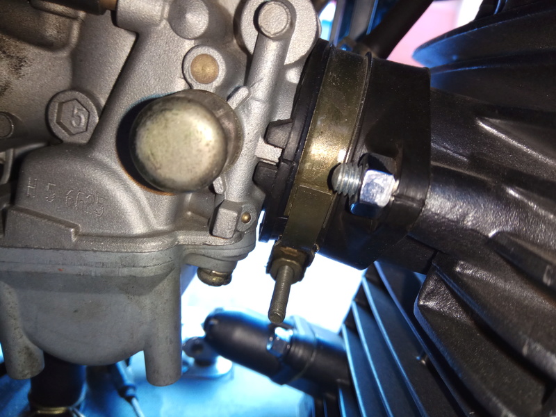

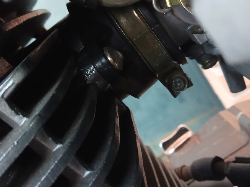

mostek ya k eres un makina kiero acerte una pregunta e estado mirando lo de la entrada furtiva y en la admision ay dos tornillos uno normal de tuerca y otro raro k no se como podria kitarlo espero tu sabiduria

nadie me puede decir si ese tornillo es normal o como kitarlo facilmente sin soldarle nada ni cortar ya k no cabe nada en ese hueco
Averia Re: duda carburacion rkv125
Jue Mar 22, 2018 4:29 pm
Hola, Perdona, es que estaba liado en el taller, a ver, si, es normal, muchas de esas motos vienen asi y otras vienen con las dos tuercas comunes y silvestre de toda la vida, puedes sacarlo y cambiar esa cosa rara por una tuerca tradicional hexagonal.

algun consejo de como poder quitarlo? y gracias
Jue Mar 22, 2018 7:30 pm
Si te digo la tecnoca y te equivocas puedes destrozar varias cosas ahi sensibles.

Conseguí quitar el tornillo con unas tenazas y efectivamente entraba aire ya que después de la Junta acia dentro se veía un ilillo negro dentro señal de que entraba aire por ahí le e dejado el mismo tornillo pero con una tuerca puesta para poder apretarlo y parece que ya está estable en ralentí aparte al desmontar el carburador e visto en el starter estaba mal puesto ahora si funciona el estarte conclusión que son buenas motos pero los talleres que terminan el montaje y ponen a punto son muy deficientes y la verda que mosquea bastante una moto con 1 año tener tantos fallos menos mal que con tranquilidad y vista le meto mano a todo sino estaría desesperado GRACIAS A TODOS
