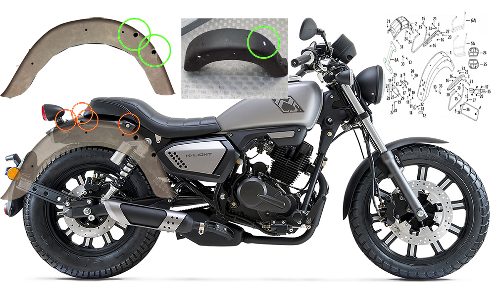

Buenos días, alguno de uds me podría decir si se puede instalar el guarda fango trasero de una Superlight en una K-light 202.
Muchas Graciads.

Hola Sonrisa  Si bien las dos motos tienen una rueda trasera 130/90-15     Puedes ver que los enganches de la K-Light (en Rojo)  y los del guarda de la superlight  (verde)   no casan.   Que si la quieres hacer que entre...pues entra...pero tienes que modificar agujeros y a parte tienes que cambiarle el foco y eliminar la sujeción de la matrícula de la K-Light... que no me parece nada fea O_o ...  pero pa gustos...  450 soles peruanos si acoplas el foco en el guardabarros...  y mano de obra y riesgo de que quede hecha un frankenstein.
