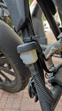

Hola a todos y gracias de antemano.
He estado leyendo varios hilos acerca del dichoso neutro de la moto, la mía la he comprado de 2ªmano con 16.000 km y la verdad va genial y estoy muy contento con ella. Sigo sin pillar el punto al neutro, hasta ahora, si voy en segunda puedo hacerlo con un leve toque hacia abajo, ahora bien, desde primera me resulta casi imposible. El problema que tuve ayer es que saliendo en primera, al cambiar a segunda se me quedaba en neutro y se me hacía casi imposible subir a segunda, sólo soltando embrague y volviendo a apretar subía la marcha. Al leer otros hilos y ver que era problema de rodaje, entiendo que con 16.000km el problema es mío, pero lo cierto es que me rallo bastante con el tema, especialmente a que ahora, desde primera a segunda, tengo que levantar literalmente toda la pierna hacia arriba.
Otra cosa que no sé si tendrá que ver es que al mirar los liquidos he visto que el tanque del lateral izquierdo, está vacío. No sé qué líquido es porque todavía no sé mucho de mecánica y además no tengo manual.
Agradecería vuestra ayuda y si tenéis un link del manual de la moto (he visto el de la 202 pero me gustaría encontral el de 125) os estaría muy muy agradecido.
Saludos.Falta de líquido y a vueltas con el neutro. Img_2012Falta de líquido y a vueltas con el neutro. Img_2011

Buenas, yo tengo la superlight LE inyección, y con el neutro tenía el mismo problema hasta que me acostumbre, y lo del deposito, iria a un mecánico porque no es normal que se haya vaciado. Si no me equivoco es el deposito de compensación de freno, pero no estoy seguro.

Es el depósito del líquido de freno trasero, utiliza DOT 4 para rellenar, por lo del neutro yo lo solucione ahora que se me reventó el chicote del clutch y reajuste la tensión que tenía, la verdad que quedó muy suave y todo cambio entre bien y con suavidad, por cierto si puedes compartir el manual que tienes lo agradecería

Lo del liquido yo se lo relleno cada vez que cambio las pastillas del freno de atras. igual siempre te conviene revisarlo por las deudas.

Y lo del depósito vacío, como te han dicho, es del líquido del freno trasero. Esto normalmente indica que las pastillas traseras están muy desgastadas. Tienen menos ferodo y el líquido empieza a bajar de nivel. No lo rellenes y ya está porque irás sin freno trasero que en tu moto al no llevar ABS, eso creo, es fundamental a la hora de gestionar una curva en carretera secundaria o una frenada de emergencia.
