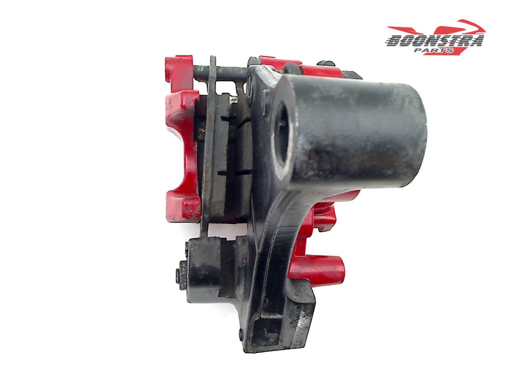

en esta foto se ve lo que comento,
he quitado la proteccion esa de goma, y se ve una tuerca entre el soporte de la pinza y la propia pinza, pero no se si aflojando esa tuerca rara, que forma parte de una especie de bulon, podre siquiera sacar esa especie de bulon/eje o como sea que se llame.....

WAYER Re: Quitar pinza freno trasero TNT 125
Miér Mayo 11, 2022 11:33 am
Pues yo juraría que en esa foto debería estar (sin el capuchón) como en este vídeo.
Miér Mayo 11, 2022 12:05 pm
Luego le hago una foto y la subo para que veas a lo que me refiero.
Quite el capuchon ese de goma, y ahora no puedo volverlo a poner tampoco sin sacar la pinza Muy Feliz Muy Feliz Muy Feliz
