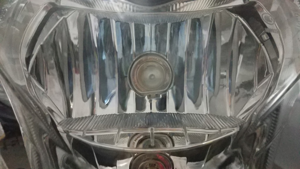

Buenas tardes,
Al final me he animado y cambie las luces de cruce y de posición, por que también se me fundió otra...Triste. Para las de posición compre unas osram 12v w5w cool blue intense (no sé si serán de las mejores o no...) Y la de cruce la osram hs1 12v 35/35 w night racer 90 como me dijistes, aunque antes probé con una Philips para salir del paso (por que la tenía que coger...) Y si que es verdad que no me gustó nada....y bueno espero haberlo dejado todo encajado en su sitio jejejejeje. La verdad que todavía no las he probado de noche pero alumbran muy bien por lo menos tienen buena pinta, ya os contaré...

si comenta porfa a ver si notas mejoria.yo creo que las mias las deje movidas

A ver cuando las pruebe en un sitio oscuro total....a mí también me da la impresión de que las he dejado mal ....la distancia de alumbrado me parece muy corta ( no me acuerdo de la de serie....) , Pero creo que la bombilla solo encaja en una posición , o eso es lo que creo ......las letras de la bombilla tienen que quedar para arriba??...y me he fijado si no he mirado mal que la propia forma del hueco está como un pelín girada ...no se...a ver si alguien puede confirmar si hay solo una posición y cuál....

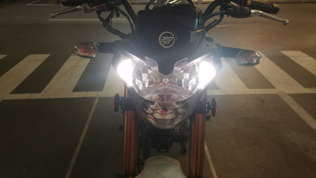

Yo le puse de posición en led y queda super bien! Que raro que se te fundan las luces tan seguido no? Yo cuando lavo la moto habeces me entra un poco de agua dentro del faro, nada unas gotitas de nada pero entra...
Luz cruce rkv 20180724
Luz cruce rkv 20180723
Luz cruce rkv 20180725
Luz cruce rkv 20180726
Ahora me gustaría ponerle también led de posición y cruce porque de noche... Me di cuenta que la de la matricula y las de posición són la misma que la de cruce... Le da un toque mas moderno...

Las largas y de cruce no las cambie, solo las de posición, las pequeñas. Puse una w5w del hiper centro y a correr. No sé cuáles valdrían para las de cruce y eso...
