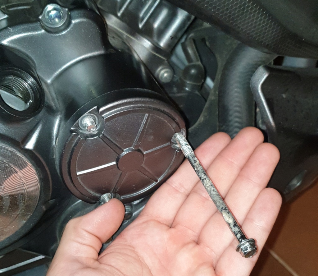

Buenas ayer decidi a cambiarle el aceite a mi rkf, cuando la sorpresa que me encontre fue que la tapa del filtro estaba pegada y uno de los tornillos oxidado y diferente a los demascomo si los hubieran cambiado, como no soy un experto pregunto por aqui aver si eso es normal, pero yo en todas motos que he tenido he cambiado el filtro, gracias.AYUDA FILTRO ACEITE RKF Picsar11

No papaito, ahí algo hicieron o cagaron, original no viene con ese perno así, viene con un espárrago que asoma la rosca como los otros dos y lleva 3 tuerquitas cromadas ciegas.

Compañero. Acabo de sacar el filtro y me pasa como a ti. 2 tuercas ciegas y un tornillo. Tuercas de 10 yvtornillo de 8 de llave me refiero.
El filtro es el mismo que la rks anterior, osea, un HF 131, en Amazon los tienes baratos
