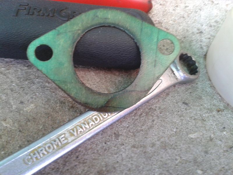

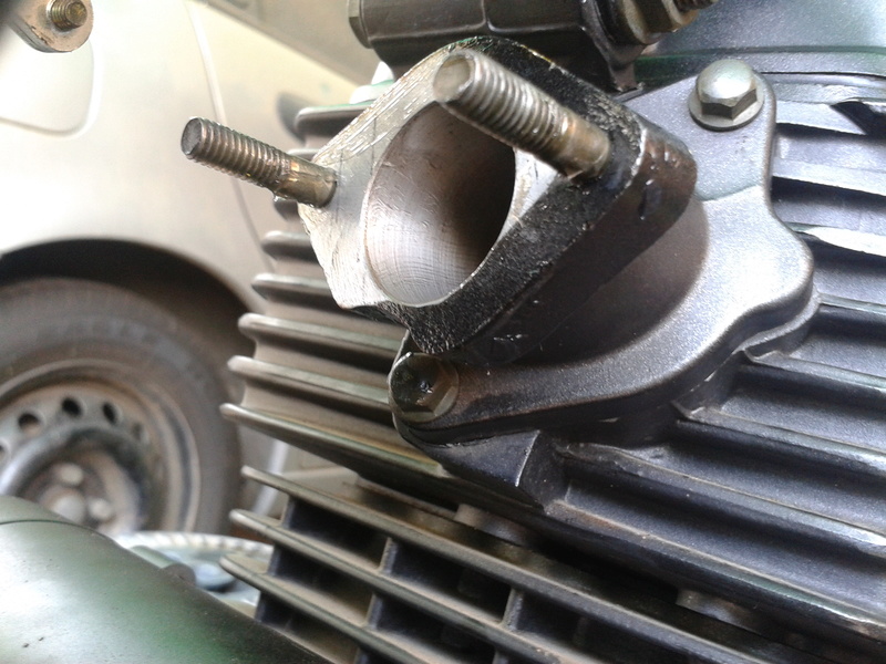

Hola para los dias que tube esa falla ,,descubri que el insulador ,,,asi llama esa pieza aquí ... va en la recamara y fija el carburador a esta ,,lleva un bocado para sacar el tornillo de abajo que es muy pronunciado ,,ver foto ....la pequeña superficie que separa el exterior del interior es pequeñisima y de superficie rugosa es muy propensa a entradas de aire ver tambien foto de empacadura verde como se ve la sombra de color negro

Dom Feb 18, 2018 3:20 am
- FrankensteinAprendiendo
- Mensajes : 132
Fecha de inscripción : 16/05/2013
Edad : 66
Re: Regular/ajustar carburador PZ27
Dom Feb 18, 2018 3:23 am
si entro la pintura cuando pintaron el motor imaginen que no entra por hay cuando esta prendido el motor
