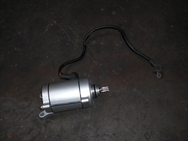

Entiendo que si has revisado el botón como tal (que no deje el circuito cerrado), revisar todo el cableado hasta el motor de arranque (que no haya ningún corto) y lo siguiente sería le motor de arranque que no haya hecho un corto interno...
el motor de arranque lo tienes ahí, en donde se ve en la foto:
