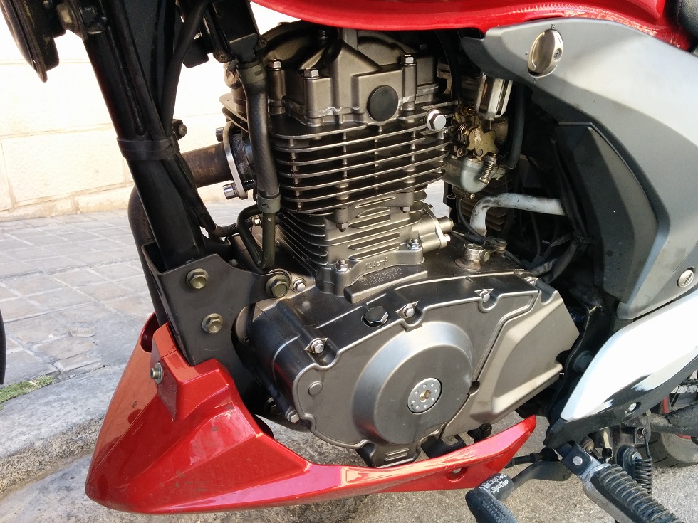

Bueno, pues aquí otro con el cilindro de 150cc ya montado
Cilindro 150 en RKV 125 - Página 3 IMG_20160705_193047
Un trabajo muy fino la verdad. Incluso me pintaron el cilindro, y han clavado el color. La foto es recien recogida la moto, la cual ni me han lavado para que la pintura asiente correctamente. En un par de días le daremos un manguerazo para eliminar los restos de aceite.
El carburador PZ28 lo montaron, pero no le dio buenas sensaciones al mecánico (que sea una falsificación de Mikuni tendrá mucho que ver) y volvimos a montar el original, el cual correctamente carburado me han dicho que debe ir bastante bien.
Como bien comentaron en este hilo, el mayor problema viene del giro de 90º de la salida de la EGR, la cual hace que tengas que estar calentando el tubo metálico para doblarlo con el riesgo de cargárselo... pero aguantó Sonrisa
Ahora estoy en "modo rodaje" sin pasar de 5000rpm. Me han comentado que aguante así unos 300kms, y que a partir de ahí vaya liberando a la bestia sin hacer burradas Muy Feliz , así que de momento no os puedo hablar de rendimiento. En un par de semanas os cuento.
